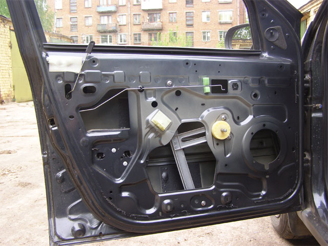

В начале нам нужно снять платиковую обшивку двери. Для этого:
1. Откручиваем болт в ручке двери и вынимаем ручку.
2. Откручиваем болт в подлокотнике и снимаем ручку стеклоподъемника. Ручка стеклоподъемника снимается туго, но снимается не ломаясь, так что не бойтесь. Для этого надо подлезть пальцами под "юбочку" ручки, максимально прижать ее к самой ручке и тянуть что есть сил )
3. И последний саморез надо выкрутить с торца двери.
Все. Теперь общивка двери держится на "пистонах" (пластиковых защелках) и мастике (черная липкая дрянь )). Теперь общивку можно потихоньку отдирать от двери. По мне, начинать легче всего с правого верхнего угла, там где распологается ручка регулировки зеркал. В этом месте обшивка держится только на одном "пистоне" и не приклеена мастикой.
От этого места потом можно двигаться и влево и вниз, постепенно отщелкивая "пистоны". Пистоны надо "вырывать" резко, не бойтесь они не ломаются. А если каким-то чудом вам удасться сломать "пистон" он продается в любом авто магазине по цене 3000 руб./штука.
Вот так выглядит дверь со снятой обшивкой.
